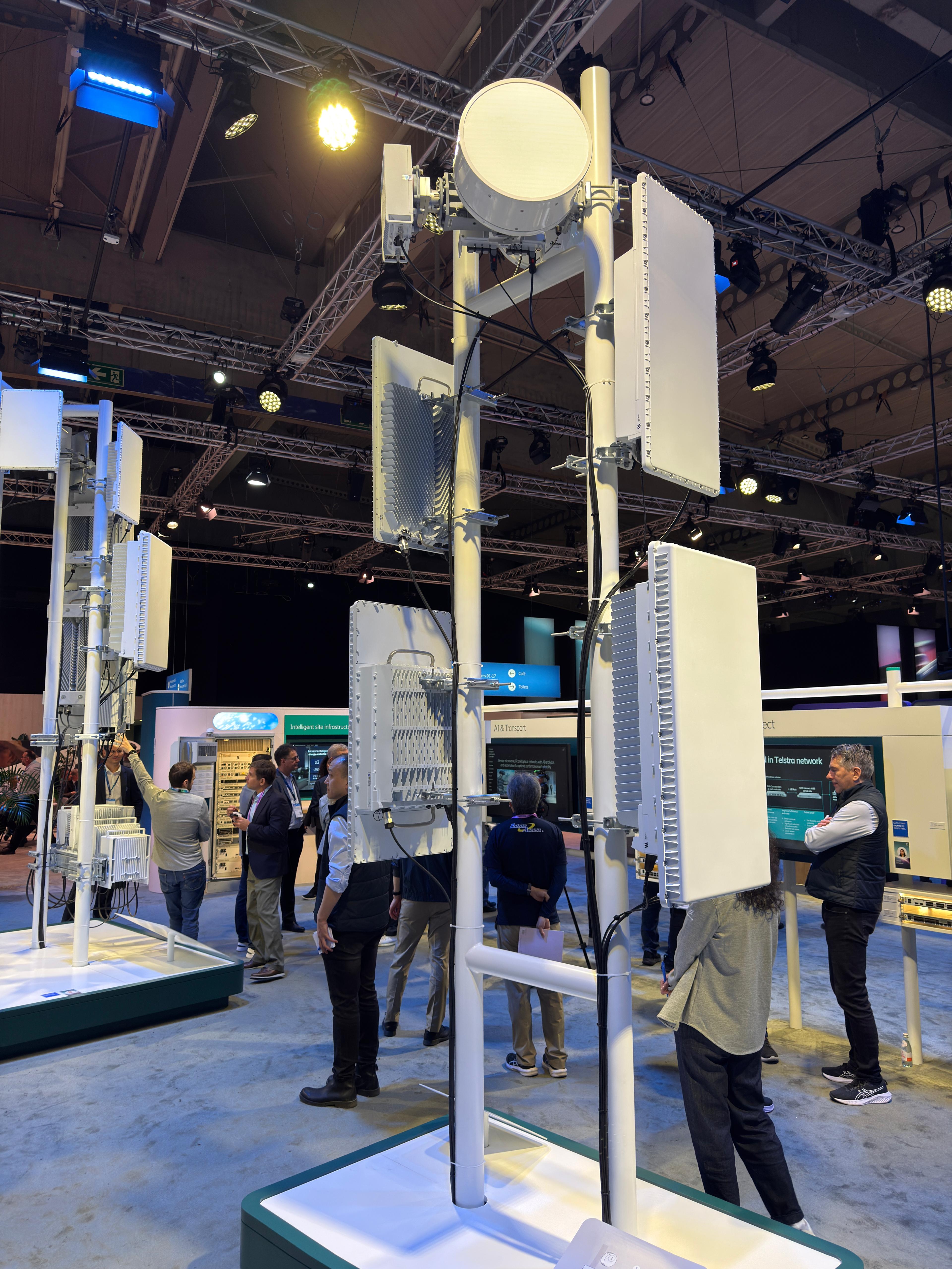

Antenne Ericsson AIR Massive MIMO su un site allo stand MWC 2025
Un “site” Ericsson con antenne AIR Massive MIMO e parabola MINI-LINK, stand MWC 2025 (foto nostra). L’hardware è illustrativo della tecnologia, non l’impianto di Fastweb+Vodafone.

Non è nemmeno solo una questione di software. Cambia anche l’hardware appeso al traliccio. Il parco antenne FDD che vediamo oggi in Italia è ancora in larga parte passivo: un pannello che irradia, con la radio collocata separatamente alla base del sito — l’architettura classica, affidabile, che tutti conosciamo. Il Massive MIMO 32T32R è un’altra bestia: è un’antenna attiva, un blocco unico che integra l’array radiante e le trentadue catene radio, con l’elettronica di beamforming a bordo. Vendor come Huawei ed Ericsson (che con l’acquisizione di Kathrein si è portata in casa anche una lunga tradizione di radianti passivi, accanto a nomi come Cellmax e Comba) costruiscono unità di questo tipo pesanti decine di chili, con centinaia di elementi radianti e collegamenti in fibra ad altissima velocità verso la banda base. Il salto, insomma, è proprio quello: dal pannello passivo che irradia e basta, all’array attivo che ragiona e punta.
