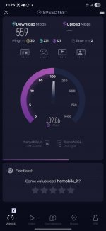

A Marta (VT). Test al volo di un amico con Ho mobile nel centro del paese.
Probabile che in condizioni radio migliori avrebbe fatto di più, sicuramente sopra ai 500.
