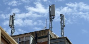

Dovrebbe essere INWIT
Di solito come attivano? Tim + Voda, ran sharing?Si, sicuramente, classica struttura Inwit
Anche la B1!Già, stanno spegnendo la B7
Si spera che si sposti anche W3 a breve, vista la B1 only che ancora permane, immagino per i soliti problemi con inwit.Confermato iliad da sito arpat.

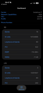

Gli aggiornamenti relativi al 5G non sono rilevati in automatico con 5G NSA. Segnala sul gruppo Telegram LTEItaly nella sezione apposita. Fornisci screenshot di Netmonster (Android) /Fieldtest (iPhone) / Service Mode (Samsung). Per AAU sarebbe opportuno allegare foto del sito per evitare di confondere con intersite.C’è da aggiornare molte Antenne ad Ancona che non sono aggiornate su LTE Italy l’800027 ha le AAU n78 e non è segnato, poi una marea di N28 non segnate
Lo so che non si aggiornano automaticamente visto che siamo ancora in NSA, ma visto che manca un sacco di aggiornamenti vorrei capire come inserirli, non uso più telegram da parecchio ma ho mappato tutta la zona di Ancona e tra N28 e N78 ne mancano, adesso vedo se scaricare di nuovo telegramGli aggiornamenti relativi al 5G non sono rilevati in automatico con 5G NSA. Segnala sul gruppo Telegram LTEItaly nella sezione apposita. Fornisci screenshot di Netmonster (Android) /Fieldtest (iPhone) / Service Mode (Samsung). Per AAU sarebbe opportuno allegare foto del sito per evitare di confondere con intersite.
