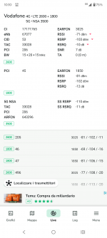

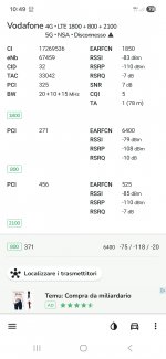

Ragazzi, chi mi aiuta a capire di chi è una e di chi è l'altra?

Non risulta dal tuo screen alcun 5G attivo su quella bts ma rileva solo bande 4G. Prova a rifare altri screen.
Quando agganci una banda 5G ti dovrebbe apparire sotto una voce con scritto 5G NSA con alcuni valori di rete e da lì si può intuire se abbia effettivamente il 5G attivo.
