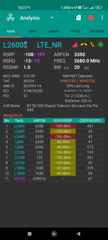

Dal fatto che la bts in questione non ha AAU e il 5G agganciato è in banda N78 (3700 MHz), come scritto in basso in viola (N3700)...
riformulo la domanda: come escludi che non sia un semplice 5G DSS? La cella in viola è una neighbors (non sono pratico di quella app)
No, nel caso del 5G non segna le adiacenti, ma quella effettivamente agganciata. All'inizio anche io ci capivo ben poco per come è strutturata l'app, poi mi è stato spiegato che, limitatamente al 5G, viene indicata solo quella agganciata. Credo sia perchè il 5G non è SA, ma potrei sbagliare...

Eccola...ci sono passato di proposito. Tieni conto che, fino a qualche settimana fa, non appariva nemmeno l'icona 5G, infatti questa bts in esterna praticamente era inagganciabile. Puoi aggiungere il 5G intersite su LTEItaly? Grazie
