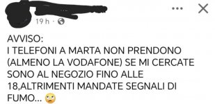

Intanto a Marta (ma pare anche a Tuscania e Capodimonte - VT) Vodafone è off da una settimana.
Ora il virus l'ha beccato Vodafone. Messenger_creation_7CDFF009-C72E-47C2-88CB-7CA9346F5BAE.jpg

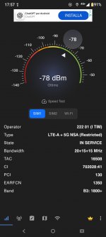

Oggi ero all'Ospedale Sant'Antonio di Padova, al piano seminterrato, per una visita.
Nei corridoi, senza finestre e con muri spessi, Netmonitor segnava -78 dBm in B3.
Secondo LTE Italy, il telefono aveva agganciato una cella piuttosto lontana e non quella di fronte all'ospedale.
E' possibile che lì ci sia un ripetitore o un DAS? Se sì, da LTE Italy o Netmonitor si può rilevarlo?
Ho notato che molte persone lì nei corridoi usavano il cellulare, quindi se c'è un impianto forse è condiviso con altri gestori.
Allego gli screenshot.
Sicuramente si o das (c’era un progetto per gli ospedali ) o repetear
1,338
525
Da me negli ospedali c'è Vodafone in genere b1-b3 e sono segnalate anche da lteitaly avendo un proprio enodeb, ma non Tim.
27,439
2,326
Direi repeater (magari anche distribuito, ma sempre repeater) perché aggancia il segnale di una BTS esterna e non ne "genera" uno proprio con BTS dedicata, motivo per cui non è neanche riportato su Lteitaly e non può esserlo finché non ci sarà un nodo tutto suo.

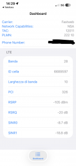

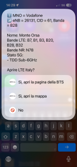

All'interno del ristorante in vetta, si agganciava in B28 da Monte Orsa, grande classico delle gite in Ticino:
Nota negativa, ma questo l'ho riscontrato anche a Milano in alcuni casi: Fastweb rimane agganciata fino alla morte, anche più di Tim (non pensavo), ma in condizioni di segnale basso tende a diventare subito inutilizzabile, a differenza di Tim che seppur lentamente ti permetteva di fare qualcosa.

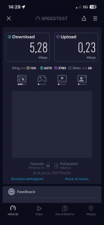

Provando a lanciare speedtest o a navigare, risultava praticamente impossibile...
Questo l'unico speedtest che sono riuscito a fare:

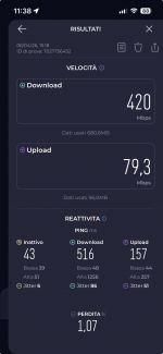

Infine, un ultimo speedtest con Swisscom, in un punto a caso sul lungolago di Lugano:
