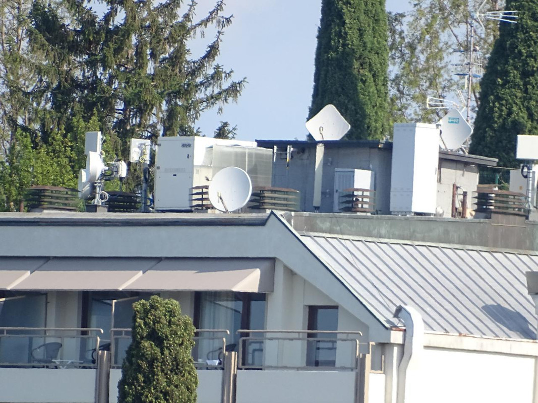

Qualche novità da Sirmione.
Innanzitutto, purtroppo tutte le microcelle Wind presenti nel comune sono ancora Nokia, con la vecchia TAC, backhauling ATM ed ovviamente nessuna modifica alle tecnologie attive.
Quella in centro, in particolare, con attivi U21 e G18, non aveva portante dati in nessuna delle due tecnologie, consentendo solo di effettuare traffico voce e di inviare SMS.
Il monosettoriale DCS only storico presso l'hotel Olivi, che era stato spento dopo lo smantellamento del sito TIM (cosa che faceva pensare allo smantellamento anche di Wind) è in realtà ancora presente ed è stato riattivato.
Veniamo ora al sito traslocato di TIM, che è stato modificato rispetto a quando era appena stato installato (in origine solo G09 e L08).
E' stato aggiunto un terzo radiante, solo G09, ed innalzato il palo. In cima, è stata installata un'antenna Slimpole trisettoriale su cui sono stati attivati tre settori U21 e L18 (ammetto di non essermene accorto dal vivo, in realtà si è accorto @luigirusso98 quando ha visto le foto). La configurazione attiva è quindi di 3 settori G09, 2 settori L08, 3 settori U21 e L18.
Stando ad ARPA Lombardia, hanno anche aumentato le potenze, tant'è che la copertura è migliorata, ma non è nemmeno lontanamente paragonabile al vecchio sito sull'hotel Olivi.
Generalmente la rete rimane utilizzabile anche se nelle zone esposte si vanno ad agganciare i macro della sponda a vista con prestazioni non elevatissime.
