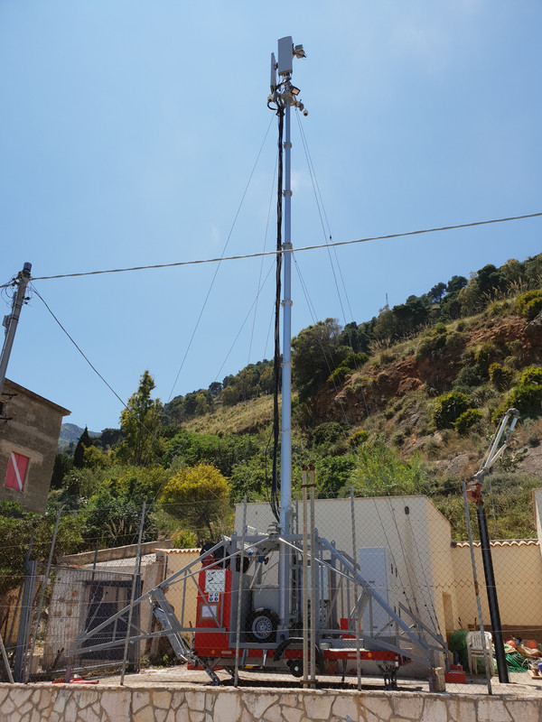

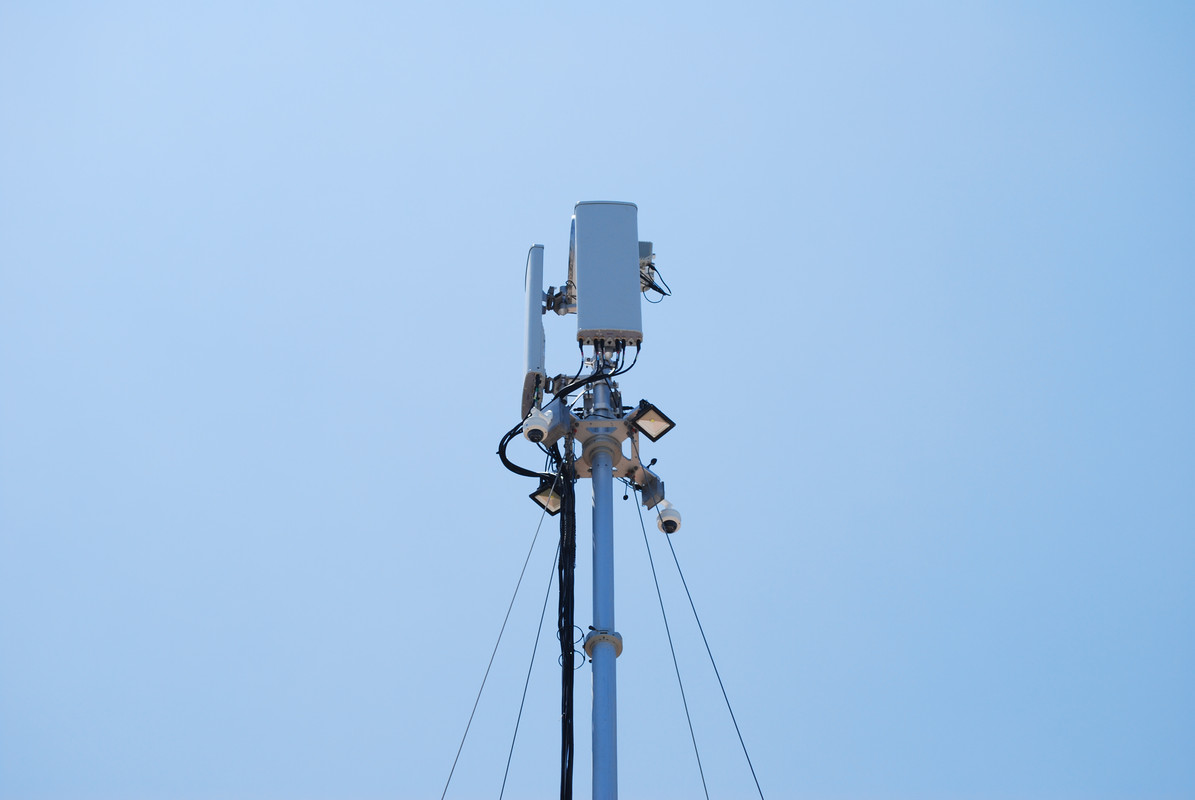

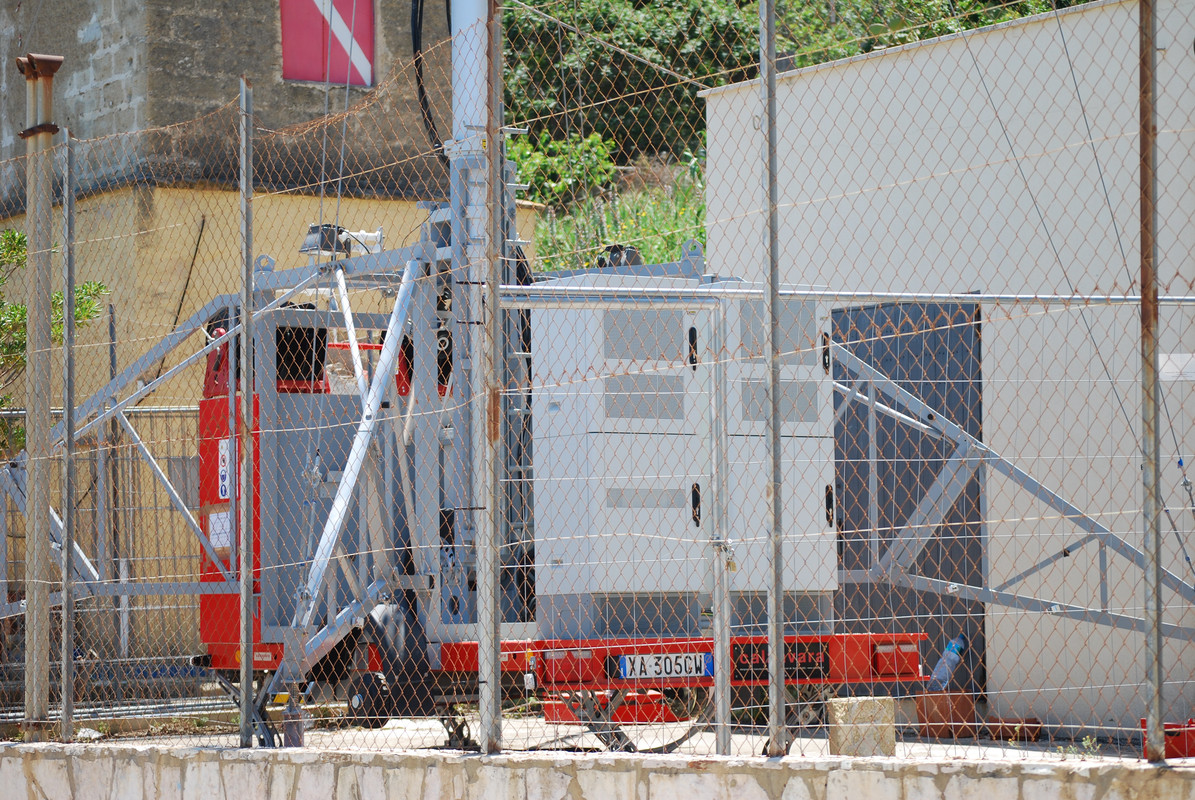

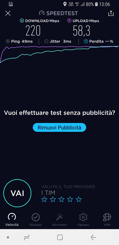

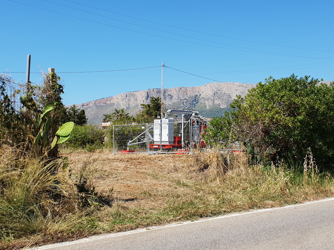

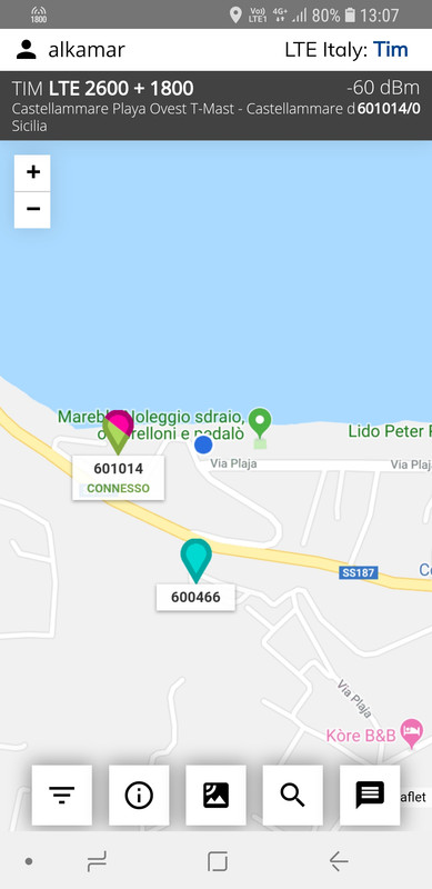

959
Castellammare del Golfo Spiaggia Playa
Test L18+L26
Trappeto Ciammarita (non ancora attivato)
