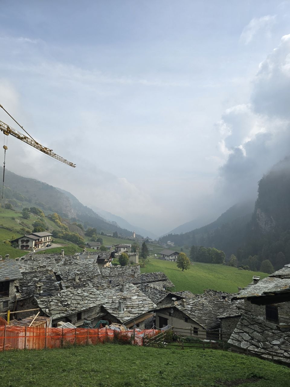

La Valle Varaita sale da Costigliole Saluzzo verso ovest fino a Casteldelfino, dove si divide in due: da una parte il vallone di Chianale, con Pontechianale e la strada per il Colle dell’Agnello, dall’altra la Valle Varaita di Bellino, che arriva fino a Sant’Anna, dove la strada carrozzabile finisce. Bellino non è un paese unico ma una serie di borgate in pietra lungo il torrente, da Fontanile a Chiazale.
Le antenne stanno tutte all’imbocco. «C’è solo un settore che copre l’intera vallata», scrive Enrico, dagli impianti di Casteldelfino: per WindTre una postazione Enel, per TIM e Vodafone un palo poco più in alto. «I siti si trovano a inizio valle, poi non c’è assolutamente più nulla per nessuno». Li abbiamo verificati sul database di LTE Italy: il sito WindTre è registrato come «Casteldelfino Enel», quello che Enrico indica per TIM e Vodafone come «Casteldelfino Fraz. Puy», a circa cento metri l’uno dall’altro. L’altro sito WindTre che compare nella zona, «Pontechianale S.P. 251», sta sull’altro ramo della valle e per Bellino non conta.
Borgata in pietra della Valle Varaita di Bellino con i tetti in lose e la valle che sale verso Sant'Anna tra le nuvole

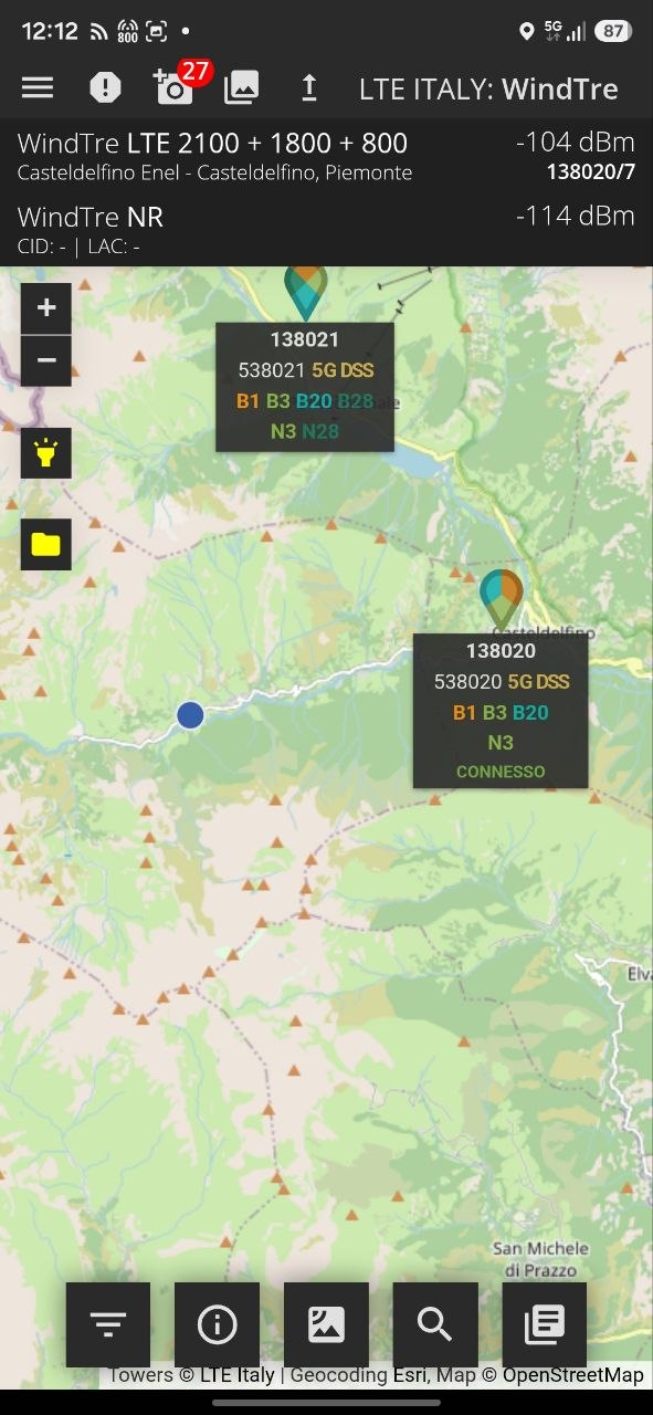

Il test che Enrico ha fatto all’aperto a Chiazale lo conferma. Sul Galaxy S24 Ultra con SIM WindTre lo Speedtest segna 42,9 Mbps in download, con un ping di 62 millisecondi. La schermata di LTE Italy presa un minuto prima mostra da dove arriva: il telefono è agganciato al sito di Casteldelfino Enel, in LTE su 2100, 1800 e 800 MHz a -104 dBm, con il 5G in DSS sulla banda n3, cioè i 1800 MHz condivisi col 4G, a -114 dBm. Sono valori da segnale debole, ma all’aperto bastano a scaricare una quarantina di megabit.

Il problema comincia appena si chiude la porta. «Indoor invece la situazione è abbastanza disastrosa», scrive Enrico: non c’è segnale con nessun gestore già da circa metà valle, da Fontanile in su. Il motivo è fisico prima ancora che commerciale. Un segnale che arriva da un solo settore lontano, all’aperto, al limite, perde ancora parecchi decibel attraversando muri di pietra spessi e tetti in lose, e quello che resta non basta più al telefono per tenere la connessione.

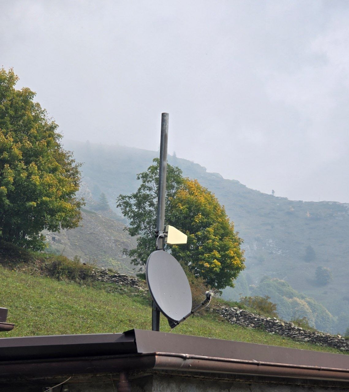

Così, da Fontanile in su, Enrico ha visto diverse case con antenne yagi o omnidirezionali sul tetto, collegate a ripetitori che portano il segnale dentro. Nella foto che ha scattato, la piccola antenna direttiva è fissata allo stesso palo della parabola.
Palo su una casa di Bellino con una parabola e una piccola antenna direttiva per il ripetitore del segnale mobile
Antenna direttiva e parabola sullo stesso palo, a Bellino. Foto di Enrico per il forum di TLCworld
Il dettaglio più curioso viene da una locanda a metà valle, dove Enrico ha pranzato. Anche lì c’era un ripetitore, ma solo per la banda dei 900 MHz. E con quello, paradossalmente, l’unico gestore con cui si riusciva a navigare era WindTre, «grazie» al 3G: le altre due reti, scrive Enrico, sui 900 hanno solo il GSM, e con il GSM di dati se ne fanno passare pochi o nulla. Un ripetitore comprato per una banda sola fa vincere chi su quella banda tiene ancora acceso qualcosa di più del 2G.
