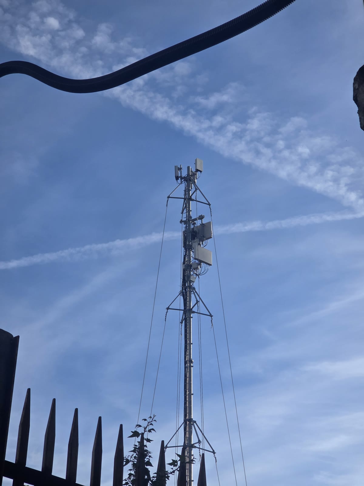

Il sito carrato Vodafone acceso per Lucca Comics 2026: palo telescopico con tiranti, antenne e unità radio in cima, visto da un cancello, cielo azzurro
Foto di greg89 sul forum TLCworld

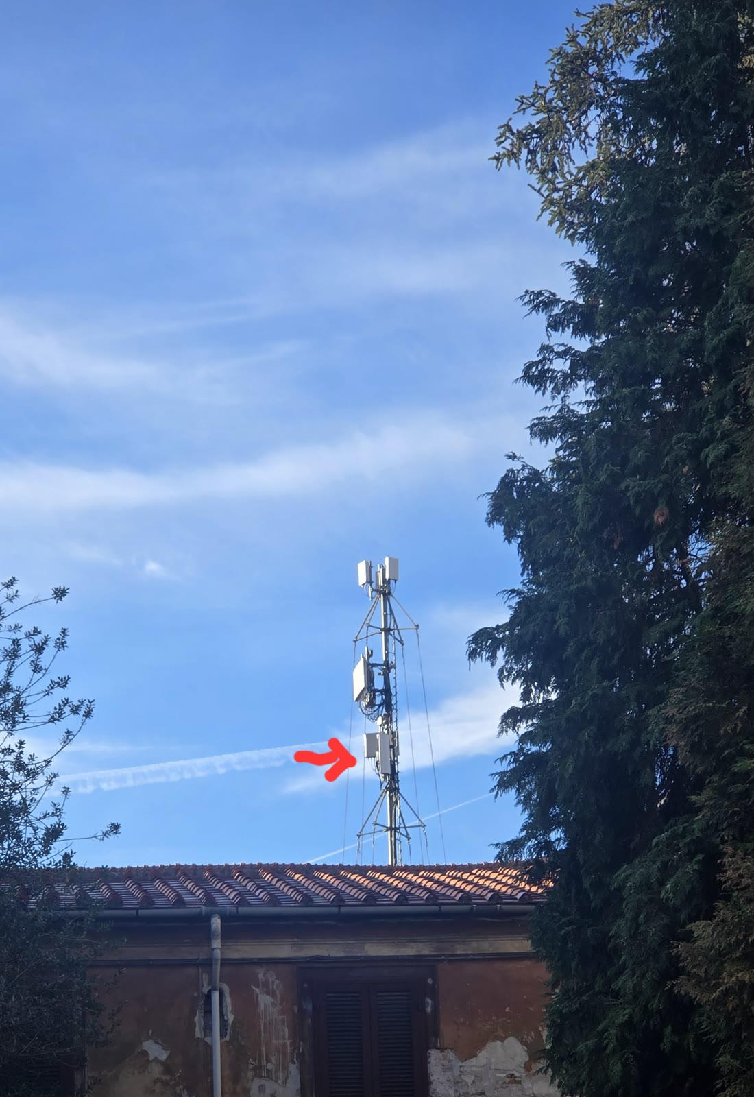

Il protagonista è il carrato, come lo chiamano gli appassionati: una BTS provvisoria, con un palo telescopico sorretto da tiranti e le antenne in cima, che l’operatore porta sul posto per un evento e poi smonta. Serve a dare capacità aggiuntiva proprio dove e quando serve, senza costruire nulla di permanente. Il carrato è arrivato in città il 14 ottobre, «puntuale» come lo definisce greg89, che lo segue da anni: ora è acceso da qualche giorno ed è «simile se non identico agli anni scorsi», con un’unica novità: un pannello in più sul palo, indicato con una freccia rossa nella sua seconda foto, che lui stesso non riesce a identificare con certezza. Noi non ci sbilanciamo oltre.

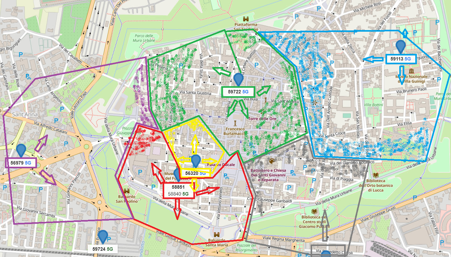

Mappa del centro storico di Lucca con i siti Vodafone e i puntamenti dei settori colorati: in rosso il carrato 58840, in giallo e verde i siti depotenziati, in viola, azzurro e grigio quelli normali
Elaborazione di greg89 sul forum TLCworld
Per spiegarsi ha disegnato una mappa, che definisce lui stesso «molto artigianale», con i siti Fastweb + Vodafone del centro e i puntamenti approssimativi dei settori. Il carrato è quello in rosso. Il sito in giallo, racconta, è acceso ma «con potenza lumicino», e questo vale anche per il settore Nord che non entrerebbe in conflitto con il carrato. Discorso simile per il sito in verde: i settori Nord-Ovest, Sud-Est e Nord-Est sono stati depotenziati, con una perdita sensibile di copertura soprattutto indoor. Gli è capitato più volte di finire in EDGE, la rete 2G che non vedeva «da secoli», e in deep indoor addirittura in «Nessun Servizio». Le aree ombreggiate sulla mappa, nel colore del sito di riferimento, sono quelle dove outdoor ha misurato valori bassi, -110 dBm o peggio con SNR negativo, sulle bande B1 e B3. Le bande basse, aggiunge, si agganciano con molta difficoltà, e la sua ipotesi è che siano state riviste anche le priorità per non sovraccaricarle. Gli altri tre siti della mappa, viola, azzurro e grigio, gli sembrano invece accesi normalmente, con la copertura di sempre.
C’è poi un dettaglio sul carrato stesso. Verso nord, spiega greg89, è montata un’antenna multilobo: un’antenna che invece di un solo fascio ne emette due o più, ciascuno rivolto in una direzione diversa, così da coprire più aree da una sola posizione. A differenza degli anni passati, a suo giudizio quest’anno ne è acceso solo un lobo su due, e questo peggiora ulteriormente la situazione in quella direzione.

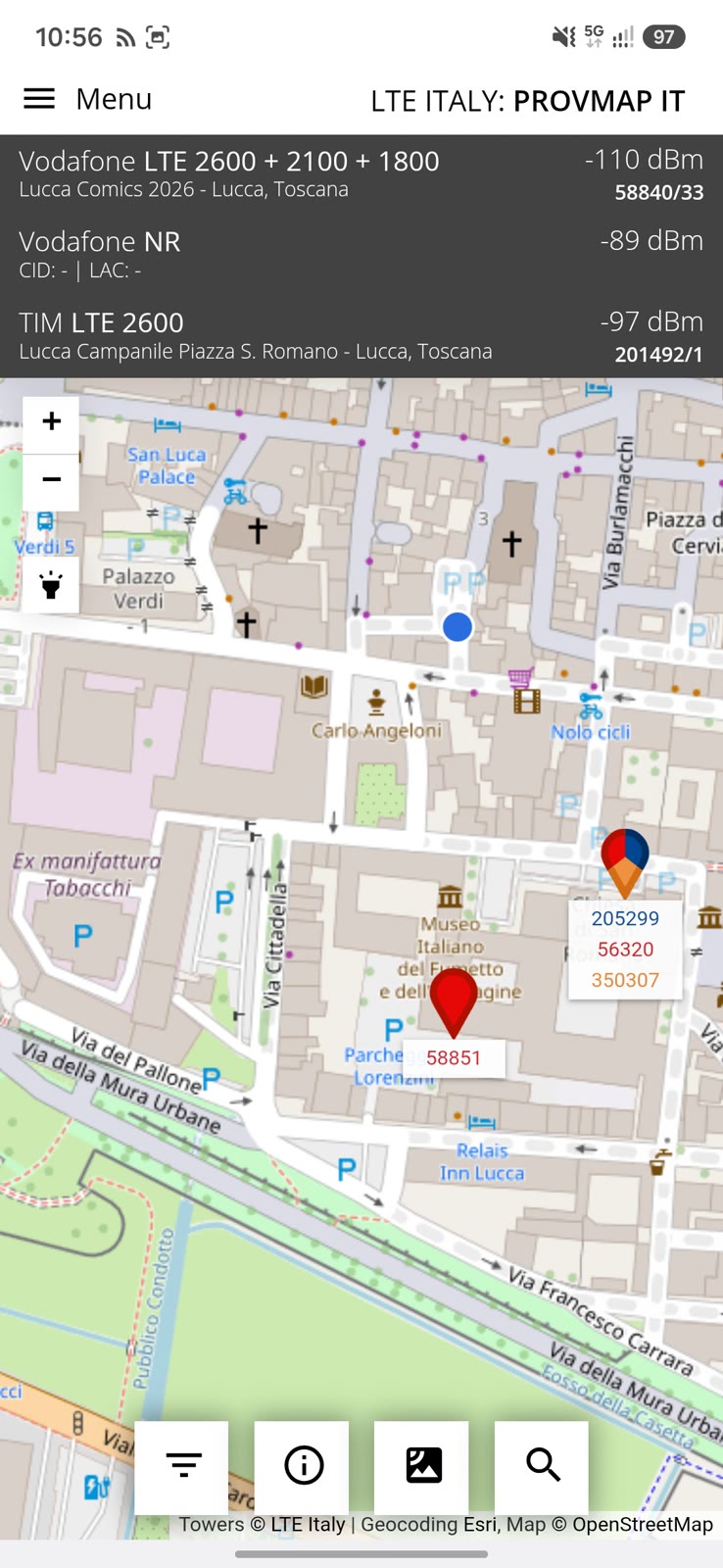

Screenshot dell'app LTE Italy ProvMap a Lucca: Vodafone LTE 2600+2100+1800 dal carrato Lucca Comics 2026 a -110 dBm, Vodafone NR a -89 dBm, TIM LTE 2600 dal sito Lucca Campanile Piazza S. Romano a -97 dBm
Screenshot di greg89 sul forum TLCworld
Il confronto più parlante è l’ultimo screenshot, fatto con l’app ProvMap di LTE Italy nello stesso punto e nello stesso momento. La rete Fastweb + Vodafone (nell’app appare come «Vodafone») in 4G, agganciata al carrato «Lucca Comics 2026» (eNB 58840) con aggregazione di 2600, 2100 e 1800 MHz, segna -110 dBm. TIM in 4G sui 2600 MHz, servita dal sito macro «Lucca Campanile Piazza S. Romano» e da una posizione che greg89 descrive come poco favorevole al settore TIM, segna -97 dBm. Tredici decibel di differenza. Per chi non mastica queste unità: i dBm misurano la potenza del segnale ricevuto e sono numeri negativi, quindi più il valore si allontana dallo zero più il segnale è debole. La scala è logaritmica: ogni 3 dB in meno la potenza si dimezza, dunque 13 dB corrispondono a un segnale circa venti volte più debole. Non è una sfumatura, è una differenza grande. Nello stesso punto, però, il 5G Vodafone (NR) arriva a -89 dBm, cioè 21 dB sopra il 4G della stessa rete. In 5G, scrive greg89, i valori sono «sempre buoni e sempre ben più alti del 4G», e per lui è proprio questo il segno che a essere stato depotenziato è il 4G, non il sito nel suo insieme.
