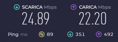

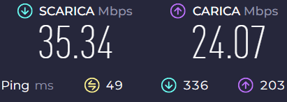

mi viene il sospetto che Very abbia iniziato a cappettare e a differenziarsi rispetto a W3, altrimenti non mi spiego come con lo smartphone (sim W3) faccia 300Mbits e con la CPE 5G arrivo a 30-40Mbps solamente

grazie, ma forse mi correggo rispetto al precedente messaggio.
La differenza tra smartphone (sim W3) e CPE (sim Very) potrebbe dipendere che agganciano bts differenti.
la CPE dice di essere collegata anche ad una N78,N38 che lo smartphone non vede. Ora è strano perché N78,N38 a vista qua non ci sono, quindi è un intersite probabilmente più dannoso che altro. Impostando la CPE in solo 4G non è che però la situazione migliori e permane negli speedtest quel vantaggio a favore di W3. Se poi siamo sicuri che tra W3 e Very non ci sia alcuna differenza a livello di profili di accesso e QoS, allora la differenza dipende dai modem.

MB520 della Mercusys. Si può fare il lock sulle bande, ma a parte eventualmente togliere la B20/28 il resto non mi è parso di grande aiuto nelle prove che ho fatto. Ogni suggerimento è ben accetto per fare ulteriori test.
Comunque dai valori che vedo dallo smartphone, la rete è caricuccia, durante il giorno le bande Iliad sono molto spesso attive

update. Qualche dubbio sulla bontà della CPE mi viene. Ogni tanto qualche speedtest ottimo esce. Poco fa, con OOkla, è venuto 200Mbps. 5 minuti dopo i soliti 40-50 Mbps
