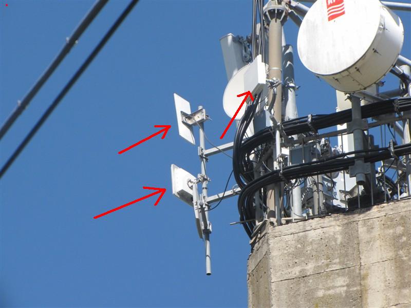

Buongiorno ragazzi, da qualche tempo hanno sostituito alcuni pannelli nel ripetitore non lontano da casa. In realtà è rimasto tutto invariato ma hanno aggiunto 2 pannelli nuovi, come ben si vede. Uno è più lungo mentre l'altro più corto e largo.
in quello più lungo sta scritto in basso "Huawei".
E' Tim o Vodafone secondo voi? Quali tecnologie sono attive (se possibile)? Grazie.

Uhm.. secondo me hanno operato insieme facendo un aggiornamento unico per entrambi i gestori!

Di nulla, avevo in parte intuito perché di solito mi rispondi. ;)
Infatti credo che sia proprio così, condivisione di pannelli.
Sai che tecnologie utilizzano?

Molto probabilmente quello a destra nello sbraccio è di Vodafone, è kathrein

Credo anche io, non mi sembra ci sia condivisione dei pannelli anche se non si può mai dire con certezza assoluta specie su impianti così pastrocchiati... Il pannello montato da Vodafone in teoria è quadribanda, l'altro nuovo sottile per TIM sembra un 1800/2100

Grazie delle risposte. :) Praticamente a sinistra Tim e VF a destra.
Sbaglio o il pannello utilizzato da VF è lo stesso che utilizza H3G ovvero il Katherein? In questo caso VF cosa ha attivo? 800+900?

Esattamente, il kathrein quad band di nuova generazione vede tre ingressi connessi, a occhio due in banda bassa colore rosso e uno in banda alta colore giallo secondo codifica AISG. Probabilmente LTE800, GSM e UMTS2100

Ti ringrazio. Peccato per la mancanza di u900. :(
Comunque noto che ci sono pannelli vecchi ancora montati, non hanno voglia di toglierli? :D
"Carini" anche i pannelli di Tre, avranno a occhio più di 10 anni e ancora only 2100.
Tre la banda 8 l'attiva solo nei nuovi ripetitori mentre in quelli vecchi ancora tiene u2100. Ho notato questo.
Mi avevano detto che era previsto u900 per luglio, poi a settembre o ottobre. :D Probabilmente Tre dovrà aggiungere un nuovo pannello e sono in attesa di autorizzazioni etc, fatto sta che gli altri fanno sempre prima!

TIM quasi mai smonta i vecchi radianti anche, come in questo caso, se non più connessi ed utilizzati

Ricapitolando.. VF ha LTE 800, Edge e u2100 mentre Tim LTE 1800 e u2100 +Edge.

Non si può sapere guardando solo i connettori. Può anche esserci un combiner alla base che unisce il 2100 col 1800 per l'LTE oppure avere U900 sul connettore GSM/LTE... Possiamo vedere le bande connesse, ma dire con precisione le tecnologie attive è diventato impossibile ormai perché ne fanno veramente di ogni tipo.
I vecchi pannelli non li levano per non perdere il "posto" e il radiante già autorizzato...

Confermo che c'è un nuovo pannello quadribanda di nuova generazione Kathrein. Di solito lo utilizza Vodafone, qui da me quando Vodafone è andata sul sito di Tim/H3G ha utilizzato il radiante (sempre di nuova generazione) tribanda Kathrein.
A sx, il pannello tribanda è di Tim Huawei, noto pure le etichette nei cavi coassiali dove viene messo TX-RX UMTS1 ecc... .

E' roba di WiMax/Hiperlan.. sarà Linkem o simili...

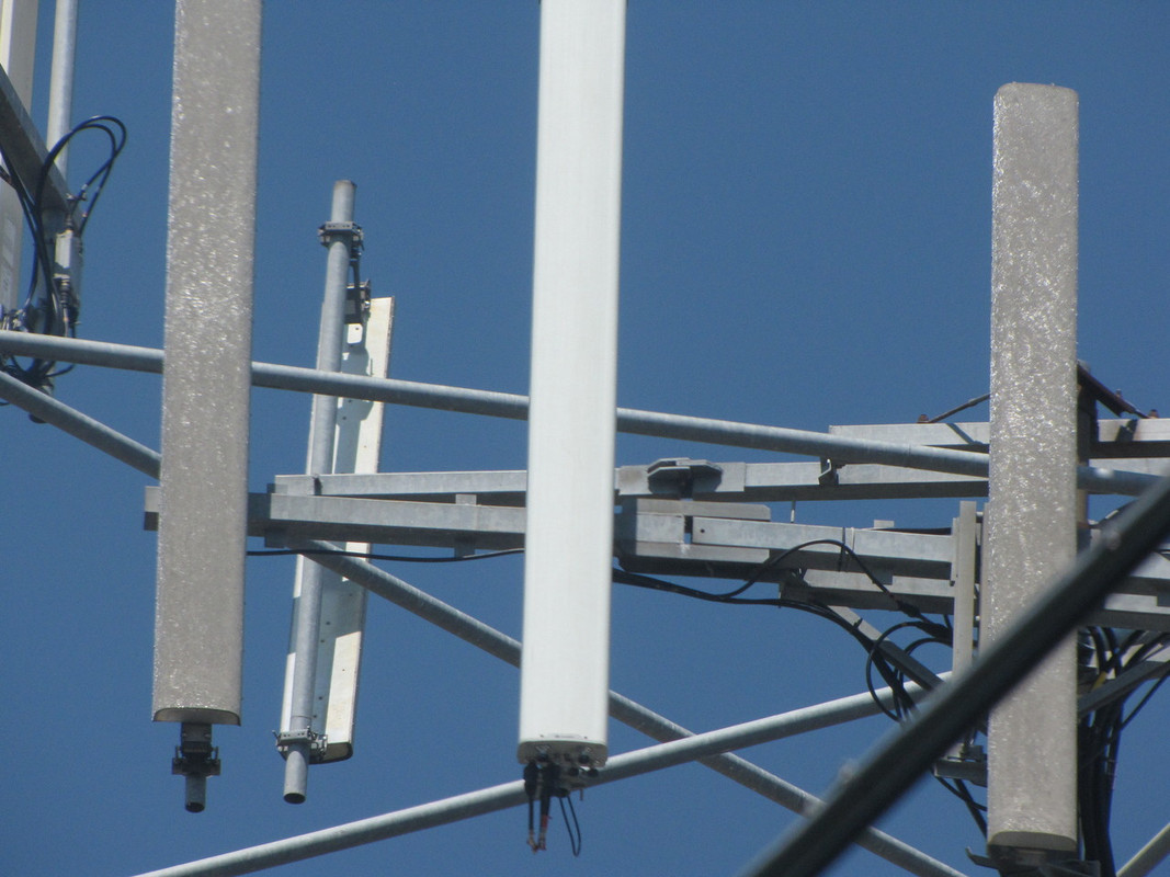

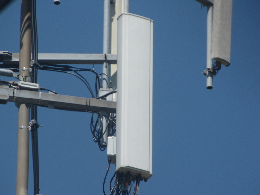

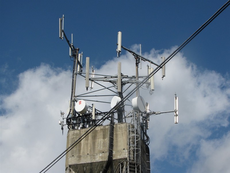

Ragazzi scusate, ripesco questa discussione solo per il titolo (lontanamente) inerente alla mia domanda.
Mi sono accorto oggi che, sul traliccio che ho di fronte a casa - e che vedo direttamente dal mio balcone, non so come mi sia sfuggita l'installazione 😤 - sono comparse due file di antenne di cui non saprei veramente riconoscere il tipo.
Sul traliccio (Via Mulinetto, Ferrara, per chi fosse pratico della zona) c'è veramente di tutto: pannelli di tutti e 3 gli operatori, di ogni tecnologia, ma questa non mi sembra una trasmittente per reti cellulari, o sbaglio?
Scusate le foto non fantastiche ma c'è il cielo bello grigio ed ho pure usato lo zoom 10x.
17,526
1,988
I dipoli in alto (4 da un lato e 4 dall'altro) sono di radio FM.

Trattasi di RADIO DEEJAY, RADIO Capital e M20 rispettivamente su 100.1, 100.4 e 99.4 MHz
