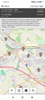

Tim sta allargandosi con un po' di N78 non ancora segnatoScreenshot_2026-10-24-17-34-21-563_it.lteitaly.mobileapp.jpg
Inviato dal mio 23078PND5G utilizzando Tapatalk
