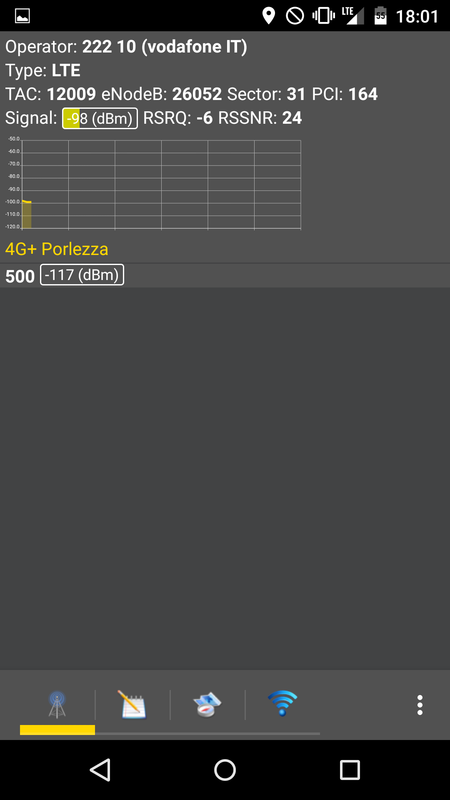

Ciao, come avrete letto da qualche giorno uno degli impianti nella mia zona è stato attivato in b3. Il segnale arriva bene in varie zone, però noto che continua a passare alla b20 e viceversa, anche stando fermi con buon segnale... non riesco a capire perché. Qui avevo il telefono appoggiato al tavolino di un bar, era in b3 con questo segnale. Senza che io lo toccassi è passato in b20... e continua a farlo... dopo un po' riprende la b3 e così via. La banda 3 non dovrebbe avere una priorità alta, come l'u2100 nei confronti di u900? Forse il problema è dovuto al fatto che i due segnali (4g800 e 4g1800) provengono da impianti diversi?

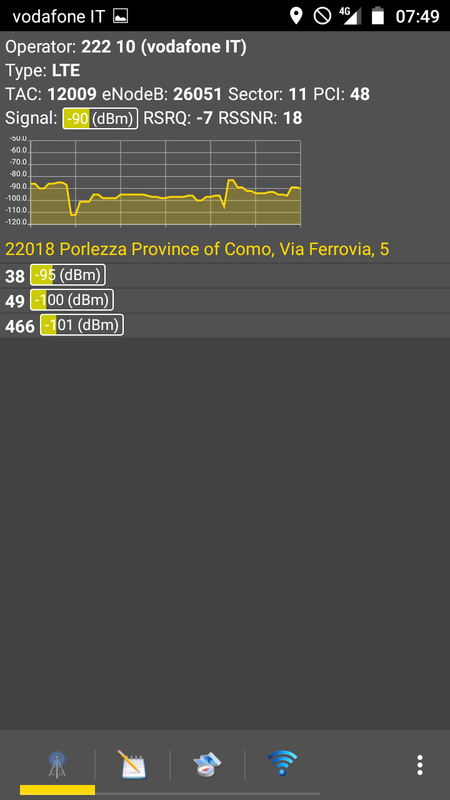

Terminale dotato di semplice 4g, si comporta alla stessa maniera... In compenso la b20 sembra filare molto meglio, oppure è solo l'ora.. Sul lungolago SNR mai sotto 15! Qui ero fermo ed il ballo continua

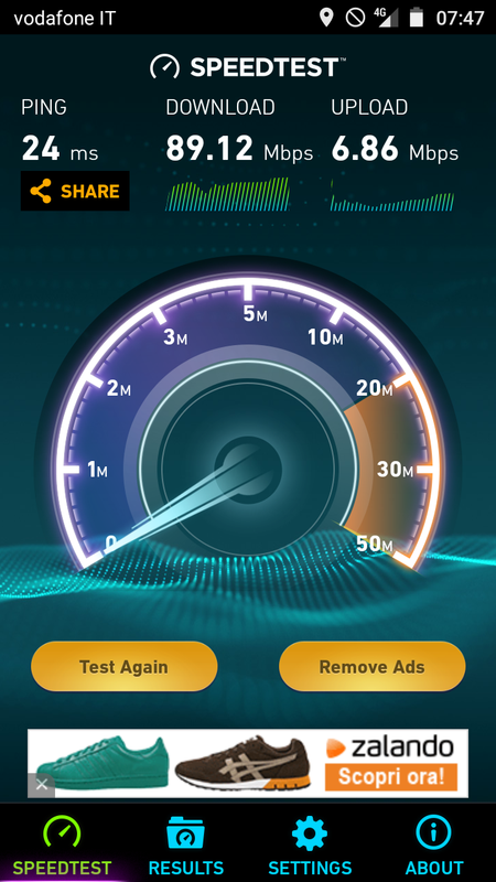

Verificato meglio oggi, iPhone 5 rimane fisso con 3 palline 4g ovunque sul lungolago, anche impugnato molto bene o messo in tasca sotto due tacche non scende. E dopo le chiamate riprende subito il 4g. Gli speed da iPhone sono di 80mbit fissi. Quindi meglio di 3 stranamente che arriva con segnale più forte... dentro il paese rimane spesso in 3g, ogni tanto 1-2 palline in 4g... per curiosità, come sono tarate le palline 4g sugli iPhone?

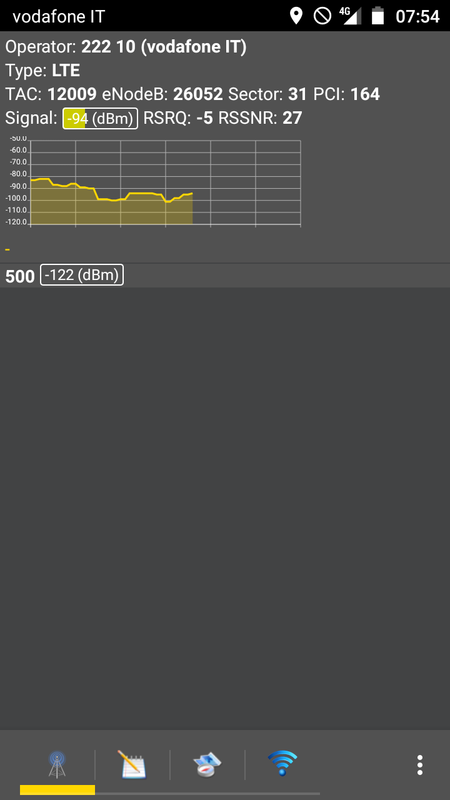

Sembrano aver risolto, ho fatto una passeggiata oggi sul lungolago, anche impugnando il telefono o mettendolo in tasca non aggancia piu quella fastidiosa b20 da ramponio verna... rimane in B3 da orimento e fila (ieri 108mbit!!).
Noto pero che non passa da orimento a naggio, allontanandomi dal lungolago il segnale da orimento e' sceso a -110, mentre quello di naggio e' migliorato fino a -100. Pero' non cambia cella, lo fa soltanto passando prima dalla b20... Praticamente fa cosi: b3 orimento -->b20 ramponio verna-->b20 naggio -->b3 naggio
