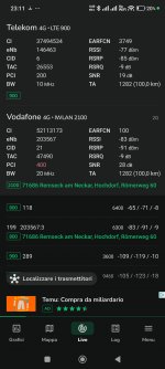

cioè...boh.... in alcune cose l'Italia è avanti, in altre indietro come i gamberi, sono almeno 3 anni che DT usa il 900 sul 4g....

Ma quanto spettro hanno su quella banda? Il problema da noi è che con 10MHz a testa (circa, che non sono neanche precisi) o ci fai celle da 5MHz, che non è che servano poi a molto, o le fai da 10 ma poi sacrifichi il 2G sui canali di guardia e devi ripianificare tutta l'area.

e perche solo 10??? qui DT ha 30 mhz VF 20 o2 20, perche ci sono 70 mhz totali qui e da voi sono 35?????

Boh i 900 mhz storicamente sono stati sempre e solo utilizzati su 2G e 3G, sono sempre stati quelli da gli anni 90 ad oggi
questo è decisamente una oscenità, avete 35 mhz bloccati(quelli che mancano) per radioamatori e amenità simili, cosa che in Germania hanno gia sistemato allocando altre frequenze per loro...
